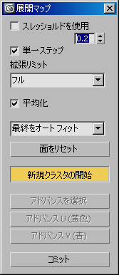

以下のメソッドは、展開マッピング ワークフローを MAXScript に公開します。
メソッド:
<void><Unwrap_UVW>.RegularMapStart <node>node <boolean>showUI
指定したノードの展開マッピング処理を開始します。第 2 引数に true が渡された場合、[展開マップ](Unfold Map)ダイアログも表示します。

<boolean><Unwrap_UVW>.RegularMapGetAutoWeld()
[しきい値を使用](Use Threshold)チェックボックスの状態を返します。
3ds Max 2012 以降では、unwrap6
インタフェースによって公開されます。
<void><Unwrap_UVW>.RegularMapSetAutoWeld <boolean>enable
[しきい値を使用](Use Threshold)チェックボックスの状態を設定します。

<boolean><Unwrap_UVW>.RegularMapGetSingleStep()
[単一ステップ](Single Step)オプションの状態を返します。
インタフェースによって公開されます。
<void><Unwrap_UVW>.RegularMapSetSingleStep <boolean>enable
[単一ステップ](Single Step)オプションの状態をブール値引数に設定します。
インタフェースによって公開されます。
<integer><Unwrap_UVW>.RegularMapGetLimit()
[拡張リミット](Advance Limit)ドロップダウン リスト オプションの選択インデックスを返します。

<boolean><Unwrap_UVW>.RegularMapGetNormalize()
[平均化] (Normalize)オプションの状態を返します。
インタフェースによって公開されます。
<void><Unwrap_UVW>.RegularMapSetNormalize <boolean>enable
[平均化] (Normalize)オプションの状態を設定します。

<integer><Unwrap_UVW>.RegularMapGetAutoFit()
[オート フィット](Auto Fit)ドロップダウン リスト オプションの選択内容を返します。
有効な値は次のとおりです。
1 - オート フィットなし
2 - 最終をオート フィット(既定)
3 - すべてをオート フィット

<void><Unwrap_UVW>.RegularMapResetFaces()
[展開マップ](Unform Map)ダイアログの[面をリセット](Reset Faces)ボタンが押された場合と同じ動作を実行します。

<void><Unwrap_UVW>.RegularMapStartNewCluster <node>node <index>index
インタフェースによって公開されます。
