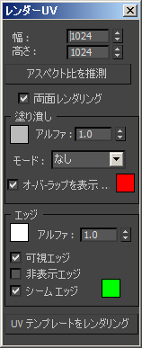

Unwrap_UVW モディファイヤ - UV テンプレートをレンダリング
次のプロパティとメソッドは、UVW モディファイヤの[UV テンプレートをレンダリング]ダイアログ ボックスの設定を MAXScript に対して公開します。

メソッド:
<void><Unwrap_UVW>.renderUVDialog()
[UVW テンプレートをレンダリング]ダイアログ ボックスを開きます。
3ds Max 8 以降では、unwrap5 インタフェースによって公開されます。
<void><Unwrap_UVW>.renderUV <filename>fileName
現在の[UVW テンプレートをレンダリング]ダイアログ ボックスの設定を使用して、UVW テンプレートを指定されたファイル名にレンダリングします。
