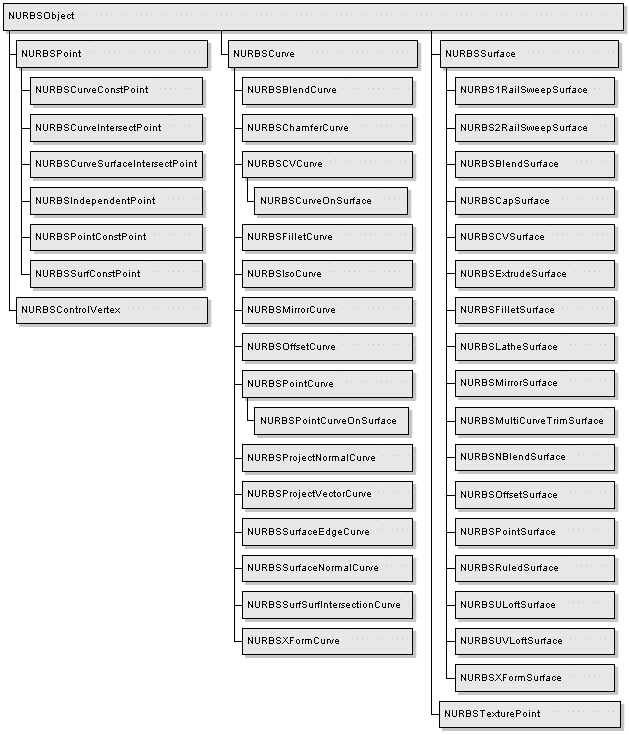

NURBS ファミリの主要なクラスの継承を次のダイアグラムに示します。基本クラスは 1 番上に表示され、上から下、左から右の方向で継承の階層が進みます。NURBSObject は、基本クラスとしても機能する NURBSPointNURBSControlVertexNURBSCurveNURBSSurfaceNURBSCVCurve および NURBSPointCurve を持つ主要な基本クラスです。その他にも NURBS オブジェクトで使用できるクラスがいくつかありますが、NURBS 階層には含まれません。それらのクラスは、NURBSDisplayNURBSSelectionNURBSSetNURBSSurfaceApproximation および NURBSTextureSurface です。
NURBS クラスの階層
