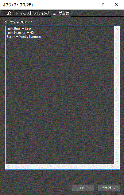

このトピックで説明する関数は、3ds Max ユーザ インタフェースの [オブジェクト プロパティ](Object Properties )ダイアログ ボックス の[ユーザ定義](User Defined)パネルにあるシーン オブジェクトのユーザ プロパティへのアクセスを提供します。
個々のキーを付けたプロパティを設定および取得するための MAXScript メソッドが 2 セットあります。また、プロパティ テキストを単独の長い文字列として扱うことができるメソッドが 2 つあります。 [オブジェクト プロパティ](Object Properties)ダイアログ ボックスのユーザ定義プロパティは、コンテンツ全体を表す単一の文字列として評価されるか、または次の形式のキー/プロパティ ペアとして評価されます。
<key1> = <property1><key2> = <property2>...
