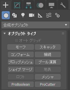

Boolean3: GeometryClass
Boolean3 - superclass: GeometryClass; super-superclass:node - classID:#(7bc209af, 1bbac5f)
Boolean3 / BooleanObject2 合成オブジェクト クラスを使用すると、合成ブール演算オブジェクトを作成できます。 3ds Max 2017 以降で使用可能です。
エイリアス:
Boolean3
BooleanObject2
コンストラクタ:
コンストラクタはありません。以下を使用します。
startObjectCreation BooleanObject2
