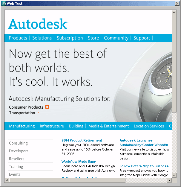

お使いのコンピュータがインターネットにアクセスできる場合、Web ブラウザには Autodesk のホームページが表示されます。
