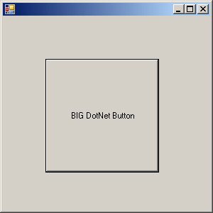

DotNet フォームを使用した MAXScript ユーザ インタフェースの作成
DotNet コントロールは、3ds Max のダイアログ ボックスおよびロールアウト内部に配置できるだけでなく、DotNet フォームを使用して完全に実装されるユーザ インタフェースを生成するために使用することもできます。
次の例では、DotNet ボタンを作成して、イベント ハンドラとして宣言されるカスタム関数を含む DotNet フォームに割り当てます。最後に、フォームの .show() メソッドを呼び出すことによってダイアログ ボックスとしてフォームを表示します。
スクリプト:
    fn whenButtonIsPressed a b =
    format "Pressed from a DotNet Button\n"
    format "Argument a (Form): <%> \n" (classof a)
    format "Properties:\n"
    showproperties a
    format "Methods:\n"
    showmethods a
    format "Events:\n"
    showevents a
    format "\nArgument b (Button): <%> \n" (classof b)
    showproperties b
    format "Methods:\n"
    showmethods a
    format "Events:\n"
    showevents a
    --Create a DotNet Button
    mButton = dotNetObject "System.Windows.Forms.Button"
    mButton.text = "BIG DotNet Button"
    mButton.size = dotNetObject "System.Drawing.Size" 160 160
    mButton.location = dotNetObject "System.Drawing.Point" 60 60
    --Create a DotNet Form
    hForm = dotNetObject "System.Windows.Forms.Form"
    hForm.controls.add mButton --add the Button to the Form
    hForm.topmost = true
    --Add an Event Handler for the click event:
    dotNet.addEventHandler mButton "click" whenButtonIsPressed
    hForm.show() --show the Form with the Button
