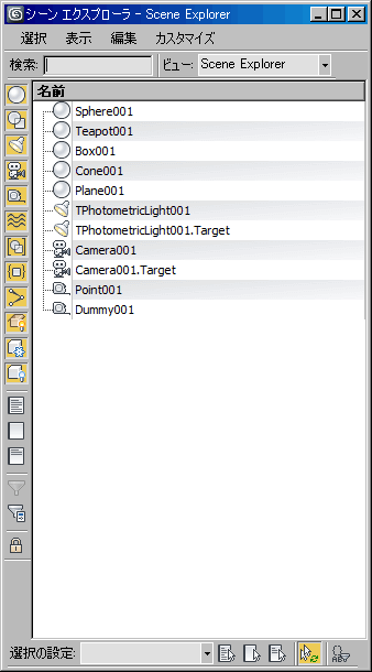

dotNetObject 「MaxCustomControls.SceneExplorerControls.SceneExplorerDialog」
この dotNetObject によって、モードレスのシーン エクスプローラ ダイアログ フォームが実装されます。
例:
    theFrm = dotNetObject "MaxCustomControls.SceneExplorerControls.SceneExplorerDialog"
    thePtr = DotNetObject "System.IntPtr" (windows.getMAXHWND())
    theHwnd = (dotNetObject "System.Windows.Forms.NativeWindow").FromHandle thePtr
    theFrm.Show(theHwnd)
