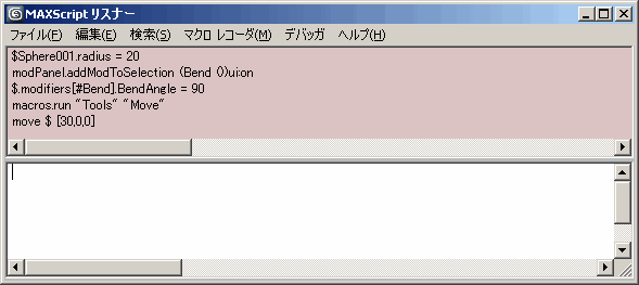

マクロ レコーダ
MAXScript マクロ レコーダは、ユーザが実行した多くのアクションをキャプチャし、それらのアクションに対応する MAXScript コマンドを生成します。
マクロ レコーダの出力は[MAXScript リスナー](MAXScript Listener)ウィンドウの[マクロ レコーダ](Macro Recorder)ペインにピンクで表示されます。
MacroRecorder リスナー メニュー
複数のフィルタ オプションがあり、記録するユーザ アクションの種類が何か、生成される MAX スクリプト コマンドに含めるオブジェクト参照が明示的なものか選択に関連したものかどうか、生成される MAXScript コマンドに含める変換や座標が明示的か相対的かなどを制御できます。
これらのオプションは、[リスナー] (Listener)ウィンドウのマクロ レコーダメニューを使用して設定します。

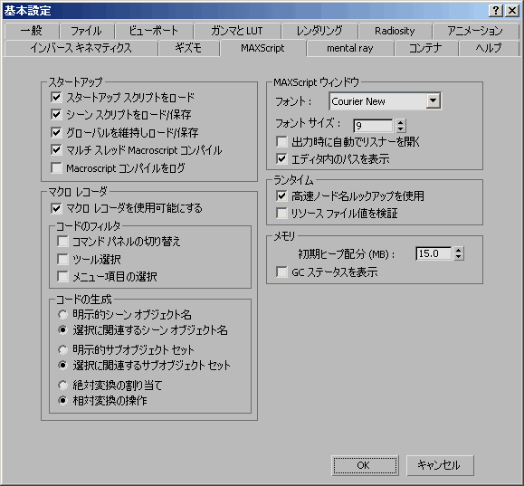

マクロ レコーダの基本設定
オプションの既定設定は、3ds Max ユーザ基本設定の「MAXScript 基本設定」に記載されているように、3ds Max の[基本設定] (Preferences)ダイアログ ボックスの[MAXScript]ページで指定します。
これらの設定は 3dsmax.ini ファイルの[MAXScript]セクションを編集することでも、変更または設定できます。

マクロ レコーダ オプション
次のマクロ レコーダ メニュー コマンドは[リスナー] (Listener)で使用できます。
[使用可能] (Enable)
_[使用可能にする] (Enable)_を選択すると、マクロ レコーダにより MAXScript コマンドが生成されます。
[明示的シーン オブジェクト名](Explicit Scene Object Names)/[選択に関連するシーン オブジェクト名](Selection-Relative Scene Object Names)
オブジェクトが 1 つだけ選択された場合に、生成するコマンドに明示的なシーン オブジェクト名と選択セット トークンのどちらを使用するかを指定します。
複数のオブジェクトが選択された場合は、常に選択セット トークンが使用されます。
例:
_[明示的シーン オブジェクト名](Explicit Scene Object Names)_を選択すると、通常、次のようなコマンドが生成されます。
move $Sphere03 [55.6739,23.5,0]
_[選択に関連するシーン オブジェクト名](Selection-Relative Scene Object Names)_を選択すると、通常、次のようなコマンドが生成されます。
move $ [0,-47.8044,0]
[選択に関連するシーン オブジェクト名](Selection-Relative Scene Object Names)にすると、記録したスクリプトを異なる選択に適用して、ある程度一般化することができます。
現在のサブオブジェクト選択にかかわらず、スクリプトで操作するサブオブジェクトを常に同じものにする場合は、[明示的サブオブジェクト セット](Explicit Scene Object Names)を使用します。
パフォーマンスに関する注:
3ds Max 2009 より前のリリースでは、マクロ レコーダーを有効にして多数のノードを選択すると処理が非常に低速になっていました。この低速化は 3ds Max 2009 以降で解決されました。10000 個のオブジェクトの選択にかかる時間は、マクロ レコーダーを使用した場合もしていない場合も実質的に同じになりました。
[絶対変換の割り当て](Absolute Transform Assignments)/[相対変換の操作](Relative Transform Operations)
生成するコマンドに明示的サブオブジェクトのセットと相対変換のどちらを使用するかを指定します。
例:
_[絶対変換の割り当て](Absolute Transform Assignments)_を選択すると、ビューポート内で選択を移動するときに通常、次のようなコマンドが生成されます。
$.position = [55.6739,23.5,0]
_[相対変換の操作](Relative Transform Operations)_を選択すると、通常、次のようなコマンドが生成されます。
[絶対変換の割り当て](Absolute Transform Assignments)を選択すると、単一のオブジェクトを変換する場合だけに絶対変換の割り当てが出力されます。
複数のオブジェクトが選択されている場合、相対変換操作が出力されます。
[明示的サブオブジェクト セット](Explicit Sub-object Sets)/[選択に関連するサブオブジェクト セット](Selection-Relative Sub-object Sets)
生成するコマンドに明示的なサブオブジェクト識別子とサブオブジェクト選択セット プロパティのどちらを使用するかを指定します。
例:
_[明示的サブオブジェクト セット](Explicit Sub-object Sets)_を選択すると、通常、次のようなコマンドが生成されます。
move $Sphere02.verts[#{20..32, 51..65}] [40.0986,10.3648,0]
_[選択に関連するサブオブジェクト セット](Selection-Relative Sub-object Sets)_を選択すると、通常、次のようなコマンドが生成されます。
move $Sphere02.selectedVerts [40.0986,10.3648,0]
[選択に関連するサブオブジェクト セット](Selection-Relative Sub-object Sets)を選択すると、記録したスクリプトを異なる選択に適用して、ある程度一般化することができます。現在のサブオブジェクト選択にかかわらず、スクリプトで操作するサブオブジェクトを常に同じものにする場合は、[明示的サブオブジェクト セット](Explicit Sub-object Sets)を使用します。
コマンド パネルの切り替えを表示
[コマンド パネルの切り替えを表示](Command Panel Switching)を選択すると、マクロ レコーダによりコマンド パネルを切り替えるための MAXScript コマンドが生成されます。
ほとんどのスクリプトはユーザ インタフェース モードに依存せずに動作するため、コマンド パネルの切り替えを記録する必要はありません。
ツール選択
[ツール選択を表示](Tool Selections)を選択すると、マクロ レコーダにより_[3ds Max]_ツールバーでツールを選択するための MAXScript コマンドが生成されます。
ほとんどのスクリプトはツール選択に依存せずに動作するため、ツールの選択を記録する必要はありません。
メニュー項目の選択
[メニュー項目の選択を表示](Menu Item Selections)を選択すると、マクロ レコーダにより_[3ds Max]_メニュー バーのメニュー項目を選択するための MAXScript コマンドが生成されます。
