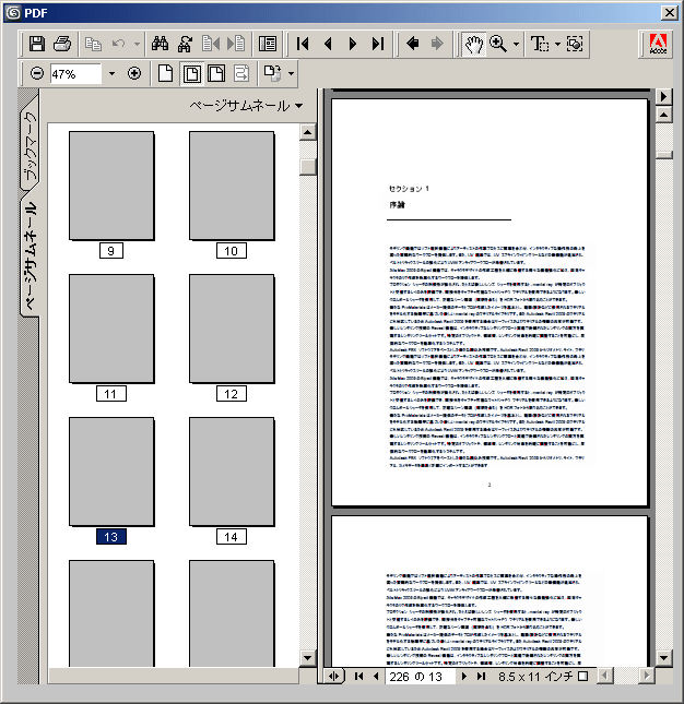

"Adobe Acrobat Control for ActiveX" "PDF.PdfCtrl.5" "{CA8A9780-280D-11CF-A24D-444553540000}"
ActiveX コントロールは、DotNet フレームワークとそのコントロールを考慮して、最新バージョンの Microsoft Windows オペレーティング システムで非推奨となりました。
MAXScript では引き続き ActiveX コントロールがサポートされますが、これらは MAXScript にアクセス可能なシステムにインストールおよび登録する必要があります。
ActiveX コントロールの代わりに、MAXScript では、3ds Max 9 以降において DotNet コントロールがサポートされます。
次の例は、PDF ActiveX コントロールがシステムに登録されている場合に有効です。
