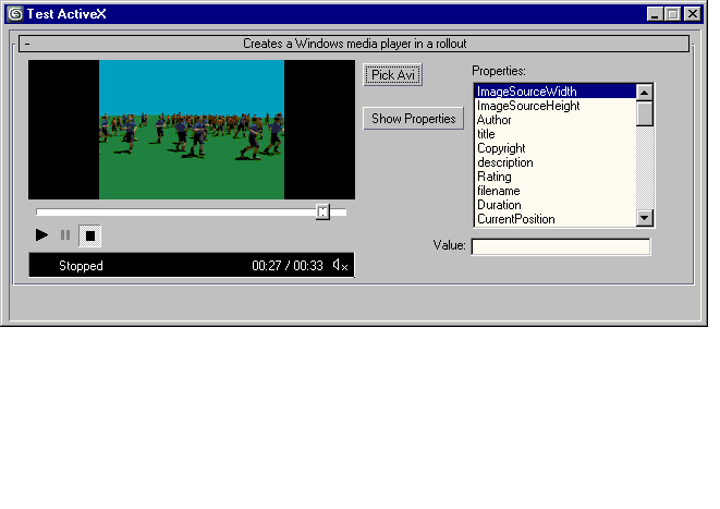

次の例は、Windows Media Player ActiveX コントロールがシステムにインストールされている場合に有効です。
次の例では、Windows Media Player がロールアウトに作成されます。
[Pick Avi]ボタンを押してディスクから Avi ファイルを選択すると、avi ファイルをロードできます。
再生ボタンをクリックすると、「on timer...」イベントが呼び出されます。これにより、タイム スライダが Media Player 内のアクティブ フレームと同期します。
[プロパティを表示]をクリックすると、すべてのプロパティがリストボックスに表示されます。
リストボックスからプロパティ名を選択すると、プロパティの値を取得できます。
リストボックスでプロパティを選択し、下に表示されたテキストに新しい値を入力することにより、プロパティを設定することもできます。
