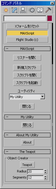

上記のスクリプトによって作成された[ユーティリティ] (Utilities)パネル ロールアウトは、次のようになります。
ユーティリティで定義された複数のロールアウト
