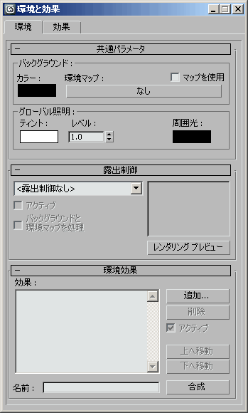

backgroundColor
グローバル レンダリング環境([レンダリング] (Rendering)\[環境] (Environment))におけるバックグラウンドのカラーを定義するカラー値を取得/設定します。
backgroundColorController
グローバル レンダリング環境([レンダリング] (Rendering)\[環境] (Environment))のバックグラウンド カラー コントローラを定義するコントローラ値を取得および設定します。
environmentMap
グローバル レンダリング環境([レンダリング] (Rendering)\[環境] (Environment))の環境マップを定義する TextureMap 値を取得/設定します。
useEnvironmentMap
グローバル レンダリング環境([レンダリング] (Rendering)\[環境] (Environment))の[マップを使用](Use Map)の値を取得/設定します。[マップを使用](Use Map)がオンの場合は true
、オフの場合は false
になります。

setBackGround [<time>] ( <point3> | <color> )
グローバル レンダリング環境(Rendering > Environment)のバックグラウンド カラーを指定された時間に定義する Point3 またはカラー値を設定します。Point3 値の各コンポーネントは 0 から 255 の範囲に入ります。 時間値を指定しないと、現在の MAXScript 時間が使用されます。
getBackGround [<time>]
setBackGround メソッドに対応するメソッドを取得します。時間値を指定しないと、現在の MAXScript 時間が使用されます。
setBackGroundController ( <color_controller> | <point3_controller> )
グローバル レンダリング環境(RenderingEnvironment)のバックグラウンド カラー コントローラに指定されたコントローラを割り当てます。
getBackGroundController()
グローバル レンダリング環境のバックグラウンド カラー コントローラを返します。
getUseEnvironmentMap()
グローバル レンダリング環境を取得します。
setUseEnvironmentMap <boolean>
グローバル レンダリング環境マップの使用オプションを設定します。
<boolean>
が true
の場合、[マップを使用](Use Map)オプションが有効になります。
<boolean>
が false
の場合、[マップを使用](Use Map)オプションが無効になります。

lightTintColor
グローバル レンダリング環境([レンダリング] (Rendering)\[環境] (Environment))の[グローバル照明のティント カラー](Global Lighting Tint color)を定義するカラー値を取得/設定します。
lightTintColorController
グローバル レンダリング環境([レンダリング] (Rendering)\¥[環境] (Environment))の[グローバル照明のティント カラー](Global Lighting Tint color)コントローラを定義するコントローラ値を取得/設定します。
lightLevel
グローバル レンダリング環境([レンダリング] (Rendering)\[環境] (Environment))の[グローバル照明のティント レベル](Global Lighting Tint Level)を定義する実数値を取得/設定します。
lightLevelController
グローバル レンダリング環境([レンダリング] (Rendering)\[環境] (Environment))の[グローバル照明のティント レベル](Global Lighting Tint Level)コントローラを定義するコントローラ値を取得/設定します。
ambientColor
グローバル レンダリング環境([レンダリング] (Rendering)\[環境] (Environment))の周囲光カラーを定義するカラー値を取得/設定します。
ambientColorController
グローバル レンダリング環境([レンダリング] (Rendering)\[環境] (Environment))の周囲光カラー コントローラを定義するコントローラを取得/設定します。
