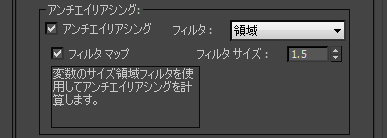

scanlineRender.antiAliasing
[アンチエイリアシング] (Antialiasing)チェックボックスの状態を取得/設定します。false に設定した場合は、アンチエイリアシングは実行されません。既定値は true です。
scanlineRender.filterMaps
[フィルタ マップ](Filter Map)チェックボックスの状態を取得/設定します。false に設定すると、テクスチャ マップはフィルタリングされません。既定値は true です。
scanlineRender.antiAliasFilter
アンチエイリアシング フィルタを取得および設定します。
すべてのアンチエイリアシング フィルタの一覧を取得するには、次のスクリプトを使います。
showClass"*:filter*"
例:
scanlineRender.antiAliasFilter = quadratic()
アンチエイリアシング フィルタとそのパラメータについては、「3ds Max の既定値のスキャンライン レンダリングのアンチエイリアス フィルタ」を参照してください。
scanlineRender.antiAliasFilterSize
アンチエイリアシング フィルタのサイズを浮動小数点値として取得/設定します。

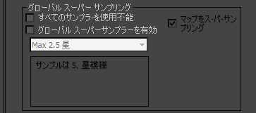

scanlineRender.enablePixelSampler
[グローバル スーパーサンプラーを有効にする](Enable Global Sampler)チェックボックスの状態を取得/設定します。
