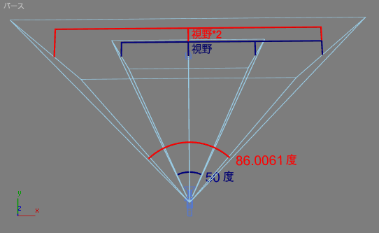

<boolean>viewport.zoom <float>
渡された浮動小数点値をズーム係数として使用して、現在のビューポートのズームを実行します(例: 2.0 の場合には 1/2 にズーム縮小し、0.5 の場合には 2 倍にズーム拡大します)。
オブジェクトベースのタイプ(カメラ、ライトなど)を除くすべてのビューポート タイプで動作します。
成功した場合は True を、ビューがオブジェクトベースの場合は False を返します。
3ds Max 2008 以降 で使用可能です。
--while the perspective viewport is active, evaluate
viewport.setFOV 50.0 --set viewport Field Of View to 50 deg.
true
completeredraw() --redraw the views
OK
viewport.zoom 2.0 --zoom out two times
true
OK
viewport.getFOV() --get the new Field Of View
86.0061
この結果の意味は以下のとおりです。
FOV 角度は、イメージ面の幅に応じて異なりますが、ターゲット距離は同じままです。
角度が 50 度の場合、半分の角度のタンジェントは、
tan (50.0/2) -> 0.466308 となります。
2 回ズームインすると、幅が 2 倍になります。
したがって、atan(0.466308*2) -> 43.0031 (新しい半分の角度)および
43.0031 * 2 = 86.0062 となり、これがフル ビューポート FOV 角度です。
