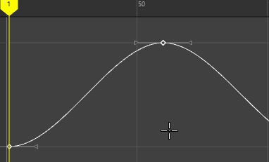

ブレイクダウン キーは、隣接しているキー間の時間関係を比例したまま保持するための特殊なキーです。
最初の例では、通常のキーが挿入され、隣接するキーが移動されます。2 番目の例では、ブレイクダウン キーが挿入され、隣接するキーが移動されますが、今回はカーブのシェイプの変化に合わせて、挿入したキーが調整されます。ブレイクダウン キーは緑色で表示されます。
この設定がアクティブな場合(既定値)、追加したキーはカーブのシェイプに影響を与えますが、隣接する接線のタイプは変更されません。
新しいキーがカーブのシェイプに影響を与えないようにする場合は、このオプションをオフにします。
最初の例では、接線タイプを保持(Preserve Tangent Type)の設定がオン(On) (既定)になっていて、キーをカーブに追加すると、カーブのシェイプは若干変更されますが、隣接する接線は変更されません。2 番目の例では、接線タイプを保持(Preserve Tangent Type)の設定がオフ(Off)になっていて、キーをカーブに追加しても、カーブのシェイプは変更されません。
