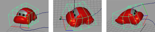

コマンドを使用すると、オブジェクトがモーション パスのカーブに一致するようになり、移動時にベンドし、ツイストします。デフォメーションは、オブジェクトの周囲のラティス、またはパスの長さに沿ったラティスにより作成されます。
オブジェクトの周囲のラティスの例
