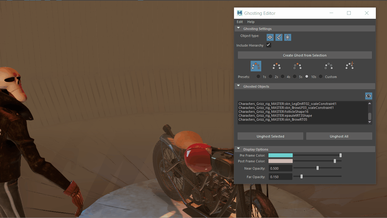

シーン内のすべてのゴーストに変更を適用するには、ゴースト化エディタ(Ghosting Editor)を使用します。ゴースト化エディタ(Ghosting Editor)を使用して、各ゴースト アトリビュートを 1 つずつ編集したり、まとめて編集したりできます。
シーン内の複数の要素にゴーストを適用するには
- アニメーション(Animation )メニュー セット ([F4])で視覚化 > ゴースト化エディタを開く(Visualize > Open Ghosting Editor)を選択します。ゴースト化エディタ(Ghosting Editor)が開きます。
- ゴースト化の設定(Ghosting Settings)領域で、ゴースト化を適用するオブジェクト タイプをジオメトリ
、ジョイント
、またはロケータ
の中から選択します。ゴースト化プレビューにリグの階層全体を含める場合は、階層を含む(Include Hierarchy)を有効にします。
- 選択項目からゴーストを作成(Create Ghost from Selection)をクリックすると、ゴースト化されたオブジェクト(Ghosted Objects)リストに入力されます。
- ゴースト化オプションを使用してアニメーションの前、後、前後などにゴーストを表示する方法や、フレーム ステップ(Frame Step)領域でフレームごと、2 フレームごと、5 フレームごとなどにゴースト化を表示する場合の表示方法を選択します。

シーン ゴーストのカラーを変更するには
ゴースト化エディタ(Ghosting Editor)の下部にある表示オプション(Display Options)でカラー タイルをダブルクリックし、カラー ウィンドウを開きます。このウィンドウでカラーを設定できます。UI のカラー ウィンドウ以外の場所をクリックして、ウィンドウを閉じます。

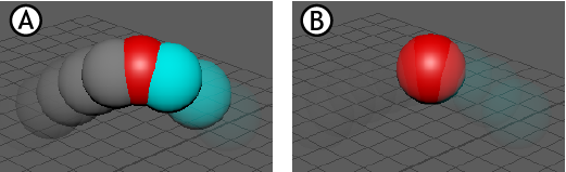

シーン ゴーストの透明度を変更するには
ゴースト化エディタ(Ghosting Editor)の下部にある表示オプション(Display Options)で、ニアの不透明度(Near Opacity)またはファーの不透明度(Far Opacity)設定のスライダを移動します。
ゴースト化エディタの不透明度の設定: A) ニアを 100 に、ファーを 5 に設定。B) ニアを 5 に、ファーを 100 に設定
ニアの不透明度(Near Opacity)の割合を使用すると、ゴースト化されたオブジェクトに近いゴーストの表示レベルを設定できます。
ファーの不透明度(Far Opacity)の設定を使用すると、ゴースト化されたオブジェクトから離れているゴーストの表示レベルを上げ下げできます。
