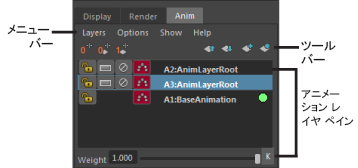

アニメーション レイヤ エディタ(Animation Layer Editor)にアクセスするには:
アニメーション レイヤ エディタ(Animation Layer Editor)には、メニュー バー、ツール バー、アニメーション レイヤ ペインが含まれています。
次の表は、アニメーション レイヤ エディタを使用するタスクの概要を簡単にまとめたものです。
