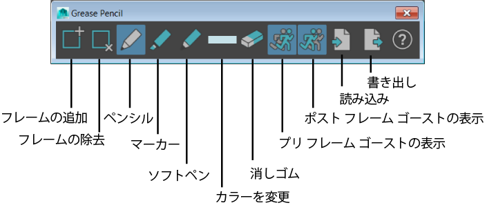

グリース ペンシル ツール
グリース ペンシル(Grease Pencil)ツールを開くには、パネル ツール バーでグリース ペンシル(Grease Pencil)アイコン をクリックするか、パネル メニューからビュー > カメラ ツール > グリース ペンシル(View > Camera Tools > Grease Pencil)を選択します。「グリース ペンシルの概要」と「グリース ペンシルを使用してシーン ビューで描画する」も参照してください。
ヒント: グリース ペンシル(Grease Pencil)ツールを終了するには、[Q]キーを押します。
フレームの追加
タイム スライダ(Time Slider)の現在の時間にグリース ペンシル フレームを追加します。
フレームの除去
タイム スライダ(Time Slider)の現在の時間のスケッチとグリース ペンシル フレームを除去します。
鉛筆
マーカー
ソフトペン
カラーの変更
コンパクトなバージョンのカラー チューザ(Color Chooser)を開いてツール カラーを変更するときにクリックします。
ダブルクリックすると、完全なカラー チューザ(Color Chooser)が開きます。
消しゴム
現在のフレームのグリース ペンシル スケッチにあるブラシ ストロークを消去します。
注: Wacom のデバイスでスケッチしていて最新のドライバがインストールされている場合、スタイラスの消しゴムを使用して消去することもできます。
プリ フレーム ゴーストの表示
現在のフレームの前のフレームのゴースト スケッチを表示します。「グリース ペンシル イメージのブレンドを制御」を参照してください。
ポスト フレーム ゴーストの表示
グリース フレームを読み込み(Import Grease Frames)
正しい時間にアーカイブ内のイメージを使用してシーンを更新できるように、ファイル ブラウザを開きます。「グリース ペンシル スケッチを保存、共有する」を参照してください。
グリース フレームを書き出し(Export Grease Frames)
他のアプリケーションがデータを使用できるように、イメージ名とタイミングを含む .xml ファイルとともにシーンのグリース ペンシル イメージが含まれているアーカイブ ファイルを作成します。これにより、グリース ペンシル シーンを共有することができます。「グリース ペンシル スケッチを保存、共有する」を参照してください。
ヘルプ(Help)
グリース ペンシルのヘルプを開きます。
