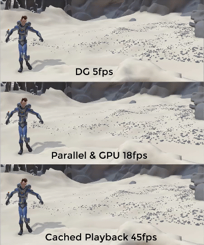

キャッシュされた再生(Cached Playback)を使用すると、プレイブラストを作成しなくても、アニメーションに行われた変更を表示できます。 タイム スライダ(Time Slider)の下部に沿った青いストライプとして表示されます。
以前は、Maya でシーンを変更するたびに、更新して再描画する必要がありました。編集内容を表示するには、通常はプレイブラストを作成する必要がありました。シーンのサイズと変更内容によっては、この更新にかなりの時間がかかる場合がありました。現在は、作業の進行に伴いシーンが自動的にキャッシュに格納されるため、シーン全体が再描画されないで、変更されたアニメーションの部分のみが再計算されます。
