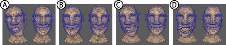

- モーフィング モード
- モーフ ターゲット オブジェクトによるジオメトリの修正方法を設定します。
モーフ モード: A. デフォメーション前、B.絶対(Absolute)、C.相対(Relative)、D. サーフェス(Surface)
| 設定
動作(Behavior)
| 上の図に、モーフ(Morph)デフォーマを適用する前のジオメトリを示します(A)。
| 絶対(Absolute)
(B)変形されたオブジェクトの正確な値を使用します。
| 相対(Relative)
(C)現在の値を基準にしてデフォメーションを修正できます。
| サーフェス(Surface)
(D)サーフェスのデフォメーションと一致します。
注: デフォメーションがソース シェイプと大幅に異なる場合は、デフォメーションによってジオメトリが引き裂かれることがあります。この場合は、隣り合わせ(Neighbor)の設定をアクティブにして、ターゲットがソース位置と一致する量を微調整します。このトピックの末尾にある「アトリビュート エディタ(Attribute Editor)」セクションの隣り合わせ(Neighbor)の設定を参照してください。

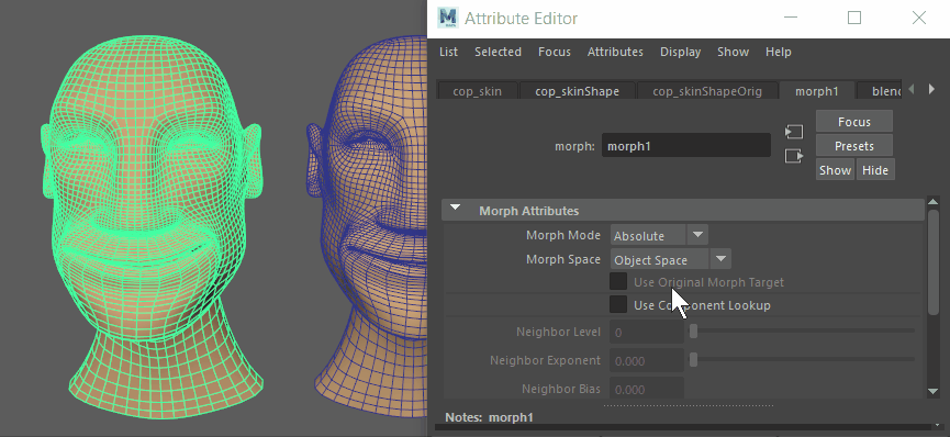

アトリビュート エディタ
アトリビュート エディタ(Attribute Editor)のモーフ(Morph)タブに、モーフ デフォーマの追加コントロールがあります。
- 隣り合わせ(Neighbor)オプション
- サーフェス座標系を安定化するために使用されます。スムージング アルゴリズムの形式の 1 つです。
- 隣接レベル(Neighbor level)
- ギザギザのエッジをスムージングするときに、アルゴリズムが考慮する頂点の横のコンポーネントの数を設定できます。
- 隣接指数(Neighbor Exponent)
- 隣接レベル(Neighbor Level)の効果と隣接する頂点への影響のウェイト付けを行うことができます。0 に設定すると、距離の影響がなくなります。値が大きいほど、近くにある頂点の重要度が高くなります。上記の例に示すように、ジオメトリが「引き裂かれる」場合は、この設定を使用します。
- 隣接バイアス(Neighbor Bias)
- 0 に近い頂点距離がモーフに適用されないように、すべての距離に一定の量を加算できます。
