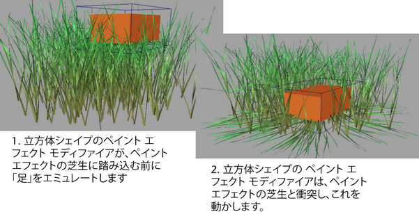

次の一連のイメージでは、ペイント エフェクト(Paint Effects)で作った芝生に踏み込んだ足をシミュレートするために、フォースを及ぼす立方体シェイプのペイント エフェクト(Paint Effects)モディファイアがキーフレーム化されています。シーン内のモディファイアの場所とフォースを及ぼす場所をより簡単に確認できるように、オレンジの立方体がモディファイアにペアレント化されます。
