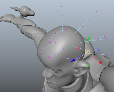

を押しながらすべてのガイドを選択します。
をクリックし、カーブとしてのガイド(Guides As Curves)ユーティリティを選択します。
このユーティリティでは、ガイドを NURBS カーブとしてシェイプすることができます。
一時的な NURBS カーブが各ガイドに作成されます。
このような場合は、適用(Accept)をクリックし、修正済みのカーブを保存します。シェイプするガイドを選択し、カーブとして修正(Modify As Curves)をクリックします。

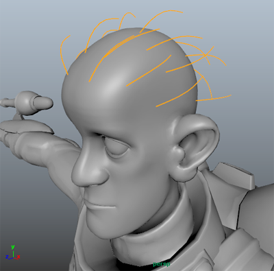

ガイドをシェイプしたら、アウトライナ(Outliner)で xgCurveFromGuide グループを探して展開し、すべての _tempCurves オブジェクトを選択します。
Maya によってガイドにカーブ シェイプが適用され、一時的なカーブが削除されます。
クリックし、表示されるメニューからガイドのコントロール ポイント(Guide Control Points)を選択すると、ガイドを個別にシェイプすることができます。
をクリックすると、メッシュの反対側に位置とシェイプがミラーされます。
をクリックし、生成されたスプラインを表示します。
をクリックして非表示にすることができます。
スプラインは頭皮領域をカバーしていますが、分布が薄すぎます。密度(Density)アトリビュートを増加させてフェース単位のスプラインを追加し、ディスクリプションを再度プレビューします。
