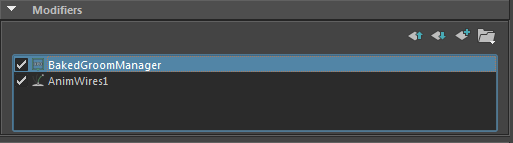

をクリックして、モディファイア ウィンドウを追加(Add Modifier Window)を開きます。
をクリックしてアニメーション ワイヤ(Anim Wires)モディファイアを追加し、OK をクリックします。
アニメーション ワイヤ(Anim Wires)モディファイアがディスクリプションのモディファイア スタックに追加されます。
