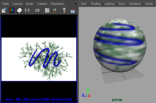

3D ペイント ツール(3D Paint Tool)では、テクスチャが適用されたサーフェスを直接ペイントしてテクスチャを変更することもできますが、キャンバス上のテクスチャを変更し、その変更結果をサーフェス上で即座に確認することもできます。

  6. キャンバスとシーン ビューの両方が表示されるように、レイアウトを変更します(たとえば、パネル > レイアウト > ペイン(左右) (Panels > Layouts > Two Panes Side by Side)を選択します)。
  7. シーン ビューでハードウェア テクスチャリング(Hardware Texturing) (シェーディング > ハードウェア テクスチャリング(Shading > Hardware Texturing))をオンにします。

  8. キャンバス上でペイントを行います(キャンバスにペイントするを参照)。マウス ボタンを放すたびに、シーン ビュー内でサーフェス上のテクスチャが更新されるようになります。
