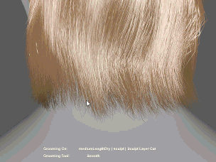

ブラシ ストロークがブラシ半径内にあるヘアにスムージング エフェクトを適用する方法を指定します。
ホットキー: [N]を押して、グローバル(Global)モードとローカル(Local)モード間を切り替えることができます。
グルーミングに全体的なスムージング エフェクトを適用するには、グローバル(Global)モードを使用します。
ブラシ モード(Brush Mode): グローバル(Global)
グルーミングの小さな領域に影響を与えるには、ローカル(Local)モードを使用します。
ローカル(Local)が既定の設定です。
ブラシ モード(Brush Mode): ローカル(Local)
オフにすると、ブラシがヘアの曲率をスムージングするときに、根元および先端のヘアの CV がロックされたままになります。ヘアの長さは見た目には変更されたように見えませんが、ヘアの実際の長さが短くなります。
