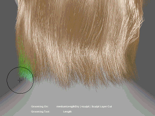

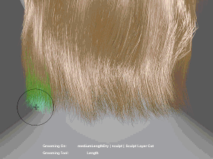

ホットキー: [N]を押して、浮動(Floating)とロック(Locked)間を切り替えることができます。
選択モード(Selection Mode): 浮動(Floating)
選択モード(Selection Mode): ロック(Locked)
