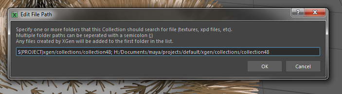

  1. XGen ウィンドウでコレクション(Collection) > ファイル パスを編集(Edit File Path)に移動します。
    ファイル パスを編集(Edit File Path)ダイアログ ボックスが表示されます。
  2. 目的のパス名をセミコロンで区切って入力します。絶対パスと相対パスを組み合わせて追加することができます。
  3. OK をクリックします。
XGen は各場所を順番に検索して、必要なファイルを見つけます。該当するファイルが見つからない場合は、エラーが返されて、ログ ファイルに記録されます。
