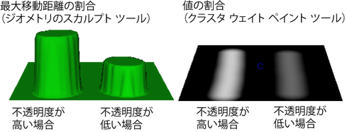

ブラシ ストロークの不透明度(Opacity)は、ストローク内の各ブラシ スタンプに対して最大ディスプレイスメント(Max Displacement)またはブラシの値(Value)が適用される割合を指します(最大移動距離かブラシ値かは、選択したアーティザン ツールによって決まります)。
ブラシの値の意味は、アーティザンの各ツールによって異なります。たとえば、クラスタ ウェイト ペイント ツール(Paint Cluster Weights Tool)では値は頂点ウェイトを表し、ファー アトリビュート ペイント ツール(Paint Fur Attributes Tool)ではカールの量を表します。
