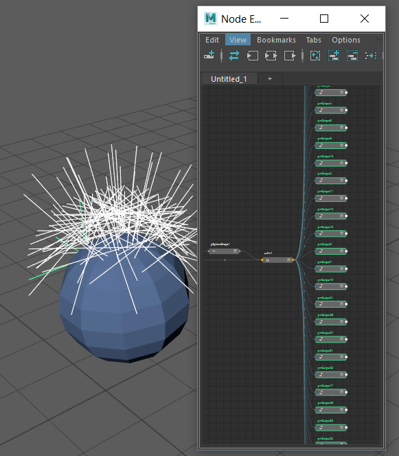

リベット(Rivet)コマンドを実行すると、初期セットアップ中により詳細なコントロールを可能にする uvPin ノード をすばやく作成できます。 リベット(Rivet)が作成されている場合は、ノード エディタ(Node Editor)uvPin ノードが表示されます。 次の図に、ノード エディタ(Node Editor)内のリベットと対応するノードを示します。単一の uvPin ノードで複数のノードを表すことができるため、この「プライマリ ノード」をすばやく変更できます。
単一の UV ピン(UV Pin)ノードで複数のノードを表すことが可能
