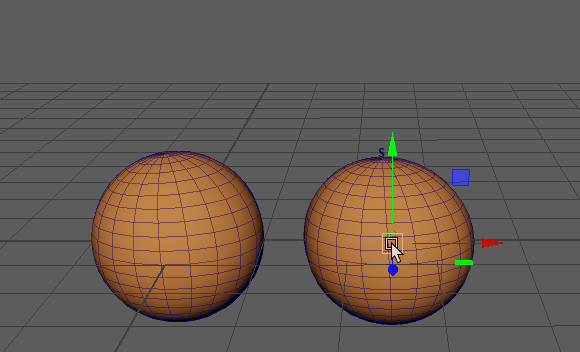

  1. [Shift]キーを押しながら変形するオブジェクトを選択し、その後でソース オブジェクトを選択します。
  2. デフォーム(Deform)メニューデフォーム > モーフ(Deform > Morph) > を選択します。モーフ オプション(Morph options)ウィンドウが表示されます。 (デフォーム(Deform)メニューは、モデリング(Modeling) ([F2])、リギング(Rigging) ([F3])、またはアニメーション(Animation) ([F4]))メニュー セットに表示されます。)

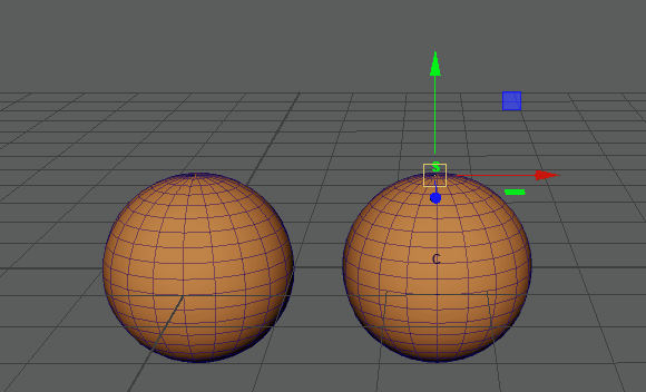

  5. 接線拘束を使用(Use Tangential Constraints)オプションを有効にします。すぐに有効になるエフェクトはありません。
  6. 完全なエフェクトを実現するには、内側のコンストレイント(Inner Constraint)外側のコンストレイント(Outer Constraint)の両方を 1.00 に設定します。

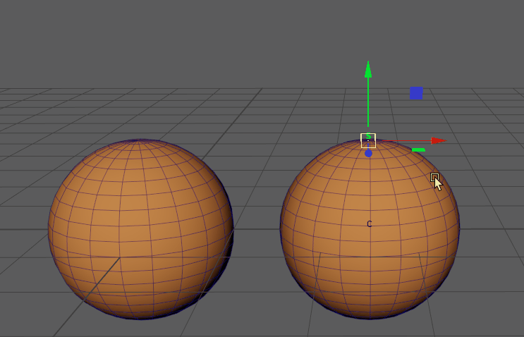

    注: 内方向のコンストレイント(Inward Constraint)外方向のコンストレイント(Outward Constraint)の値は同じにする必要があります。同じ値を指定しないと、効果がスムースではなく、不規則なエッジが表示されます。
ヒント: 内側(Inner)コンストレイントと外側(Outer)コンストレイントによって作成されたエッジを引き離すか、シャープにする場合は、モーフ オプション(Morph options)接線ダンピング(Tangential Damping)設定を使用してエフェクトをソフトにします。
