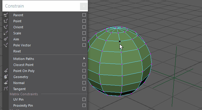

  1. ジオメトリを選択します。
  2. 次に、ロケータを選択します。
  3. アニメーション(Animation) ([F4])またはリギング(Rigging) ([F3])メニュー セットでコンストレイント > 近接ピン(Constrain > Proximity Pin)を選択します。
    近接ピン(Proximity Pin)ロケータは、選択したトランスフォームから最も近いサーフェス上のポイントにあるジオメトリにアタッチされます。
    近接ピン: 新しいロケータの作成(後で変換)
  4. ジオメトリをトランスフォームするか、変形すると、トランスフォームも一緒に移動します。
