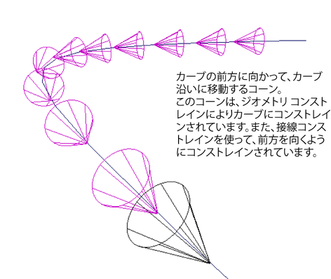

接線コンストレイントを使用すると、オブジェクトをカーブに沿って移動させたとき、オブジェクトの方向を常にカーブの方向に追従させることができます。カーブはオブジェクトが移動する際のパスになり、オブジェクトはそれ自身をカーブに沿って方向付けます。接線コンストレイントを使用すると、トラックに沿って移動するジェット コースターのような、カーブに追従するオブジェクトを簡単に設定することができます。
接線コンストレイントを作成する」および「接線コンストレイント(Tangent constraint)のオプション」を参照してください。
一般に、接線コンストレイントはジオメトリ コンストレイントと一緒に使用します。ジオメトリ コンストレイントの詳細については、ジオメトリ コンストレイントを参照してください。
