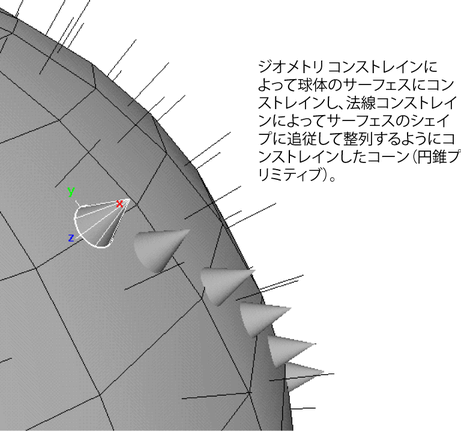

法線コンストレイントを使用すると、オブジェクトの方向を NURBS サーフェスまたはポリゴン サーフェス(メッシュ)の法線ベクトルに一致させることができます。法線コンストレイントは、特殊で複雑なシェイプのサーフェス上でオブジェクトを移動させるときに便利です。法線コンストレイントを使用しなければ、こうしたサーフェス上でオブジェクトを移動したりアニメートしたりすることは、退屈で面倒な作業になってしまいます。たとえば、キャラクタのフェースに沿って流れ落ちる涙を作成したいとします。このような場合は涙を直接アニメートする代わりに、涙をフェースのサーフェスにコンストレイントすることができます。

一般に、法線コンストレイントはジオメトリ コンストレイントと一緒に使用します。ジオメトリ コンストレイントの詳細については、ジオメトリ コンストレイントを参照してください。
