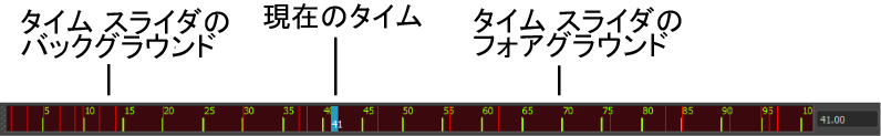

キー マーク
キー マークは、タイム スライダ(Time Slider)にある赤いマーク(既定)で、選択したオブジェクトに設定されたキーを示します。特殊なタイプであるブレイクダウン キーはタイム スライダ(Time Slider)上に緑色のマークで表示されます。ブレイクダウンを参照してください。

タイム スライダのカラー
タイム スライダのカラー設定をカスタマイズすると、特に大きなタイム ラインにおいて可視性が向上します。
