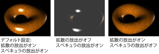

拡散の放出(Emit Diffuse)とスペキュラの放出(Emit Specular)
既定では、拡散の放出(Emit Diffuse)スペキュラの放出(Emit Specular)はオンに設定されています。オフに設定すると、ライトの拡散またはスペキュラ シェーディングの結果が削除されます。
注:
結果は、シーン ビューには表示されません。結果を確認するには、レンダー ビュー(Render View)でテスト レンダリングを行います。
複数のライトの拡散とスペキュラ シェーディングを同時に有効または無効にするには、レンダリング フラグ(Rendering Flags)ウィンドウ(ウィンドウ > レンダリング エディタ > レンダリング フラグ(Windows > Rendering Editors > Rendering Flags))を使用します。
