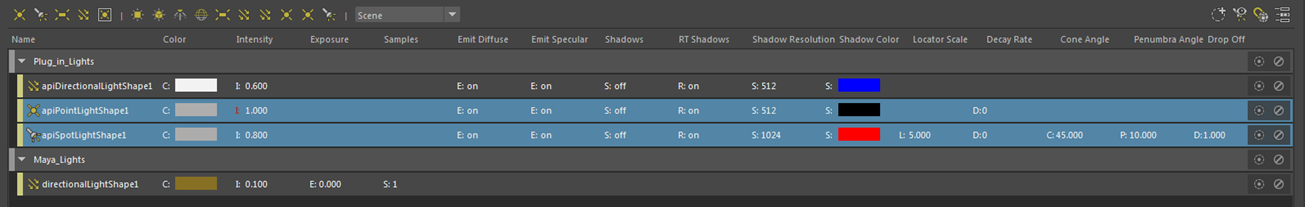

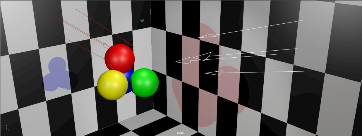

次の例では、3 つのプラグイン ライト ノードが作成されたシーンを示します。各ライトには、使用されるさまざまなアトリビュート セットとカスタム アイコンが一覧表示されています。プラグイン ライトが 2 つが選択され、ビューポートに表示されています。
ライト エディタ(Light Editor)には、さまざまなテンプレートに記載されたすべてのアトリビュートの列が表示されます。ただし、ライトに対するアトリビュートを変更できるのは、xml テンプレート ファイルに特定のライト タイプのアトリビュートが存在する場合のみです。この例では、拡散の放出(Emit Diffuse)が LEapiDirectionalLightShapeTemplate.mel テンプレート ファイル内にあるため、拡散の放出(Emit Diffuse)がライト エディタ(Light Editor)のカラムになっています。その一方で、LEdirectionalLightTemplate.mel テンプレート ファイルには拡散の放出(Emit Diffuse)が含まれていないため、ライト エディタ(Light Editor)を使用してネイティブ ディレクショナル ライトのこのアトリビュートを編集することはできません。
