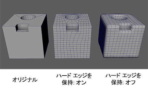

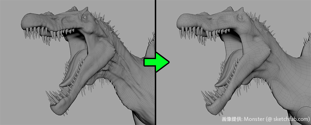

すべてのフェースを四角形に確実に維持しながら、選択したメッシュのサーフェス フィーチャを保持する、新しいクリーンなトポロジを生成します。メッシュ > リトポロジ化(Mesh > Retopologize)を選択した場合、または polyRetopo ノードが選択されている状態でアトリビュート エディタ(Attribute Editor)を開いた場合に発生する動作を設定するには、次のオプションを使用します。出力(Output)ウィンドウでリトポロジ化(Retopologize)の進行状況を確認できます。

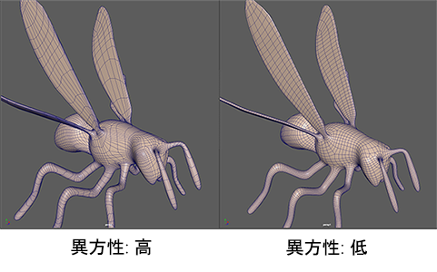

円柱形の領域におけるマップの伸長度を表す、0 ~ 1 の値です。値を小さくすると、マップの伸長は防止され、長方形の要素が少ない高密度のメッシュが生成されます。値を大きくすると、マップの伸長が可能になり、より効率的で角度付きのメッシュが生成されます。
