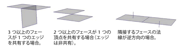

非多様体トポロジのポリゴンは、連続するフラットなピースに展開できない構造になっています。Maya のツールやアクションによっては、非多様体ジオメトリで適切に機能できないものがあります。たとえば、従来のブーリアン(Boolean)アルゴリズムや削減(Reduce)機能、スカルプト ツール(Sculpting Tools)は、非多様体ポリゴン トポロジでは機能しません。次の図は、非多様体トポロジ ポリゴンの 3 つの例を示します。
2 つの 3 次元シェイプが 1 つの頂点を共有している場合(2 つの立方体が 1 つのポイントで接している場合など)も、このシェイプになります。
