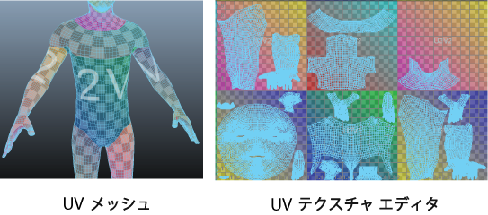

    チェッカ パターン シェーダが UV メッシュのサーフェスに適用され、UV エディタ(UV Editor)のグリッドの後ろに表示されます。チェッカ マップ(Checker Map)オプションでシンプルな白黒のシェーダをカラー グラディエントに切り替えることができます。カラー グラディエントを使用すると、UV メッシュ上のタイルを見つけやすくなります。
    ヒント: チェッカ パターン シェーダがメッシュ上に表示されない場合は、レンダラ(Renderer)パネル メニューでビューポート 2.0(Viewport 2.0)が選択されていることを確認してください。
    次の例では、チェッカのサイズが一定ではなく、テクスチャが一部の領域で引き伸ばされていることが示されています。
