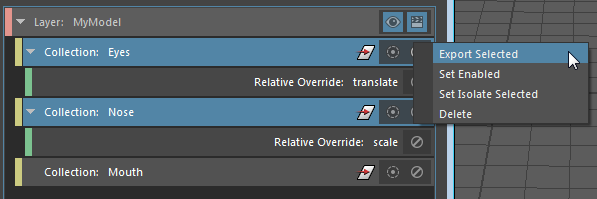

便宜上、書き出す項目を選択して右クリックし、選択項目を書き出し(Export Selected)を選択することもできます。ファイル ブラウザが表示され、ファイル名と注を入力できます。

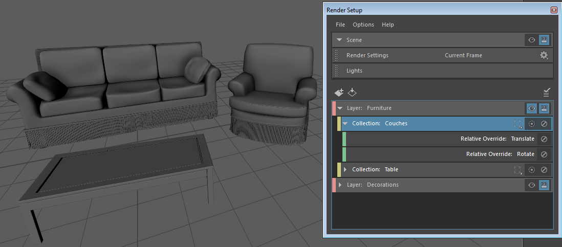

ソファー(Couches)を選択してソファー(Couches)コレクションを書き出すと、その移動オーバーライドと回転オーバーライドが、書き出されたテンプレートに含まれます。また、個々のオーバーライド(たとえば移動)だけを書き出すこともできます。

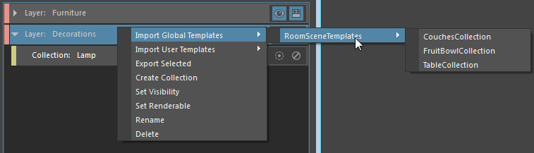

レイヤを右クリックすると、タイプ コレクションのテンプレートだけがメニューにリスト表示されます。たとえば、オーバーライドのテンプレートは、ここに表示されません。グローバル テンプレート ディレクトリには RoomSceneTemplates サブフォルダがあり、これにあわせてサブメニューが作成されます。

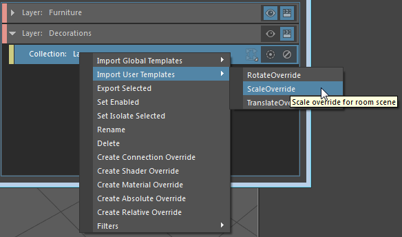

コレクションを右クリックすると、タイプ オーバーライドのテンプレートだけがメニューにリスト表示されます。ファイル > すべて書き出し(File > Export All)を選択して書き出したファイルなど、他の .json ファイルは表示されません。.json に保存された注記は、見分けやすいようにツールチップとして表示されます。

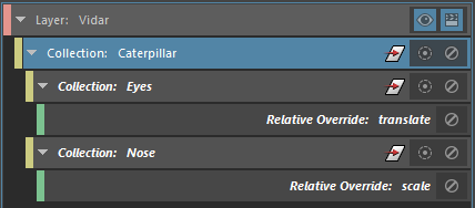

コレクション(または複数のコレクション)を書き出して、別のシーン内のサブコレクションとして読み込むことができます。
この例では、目と鼻のコレクションを .json として書き出しています。
次に、これらの 2 つのコレクションをイモムシの親コレクションのサブコレクションとして読み込み、それらに関連するオーバーライドも読み込みます。この方法で、イモムシのモデルがレイヤに表示され、その目を移動したり、鼻をスケールすることができます。
