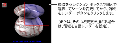

レンダー ビュー(Render View)でシーンの一部分を任意の解像度でレンダーすることによって、オブジェクトのシェーディング、ライティング、テクスチャ マッピングに対する変更のイメージを掴むことができます。
イメージ全体のサイズを縮小して処理する、低解像度でのレンダリングとは異なり、領域のレンダリングでは特定の領域をフル解像度で表示して、より効率的に、かつすばやく変更することができます。

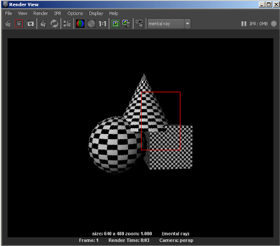

領域を自動レンダー(Auto Render Region)(オプション > 領域を自動レンダー(Options > Auto Render Region))をオンに切り替えると、レンダー ビュー(Render View)ウィンドウのセレクション ボックスで囲んだところに、加えた変更内容が表示されます。セレクション ボックスで囲んだ領域だけが再レンダーされ、調整した結果を確認することができます。
シーンの領域をレンダーするには
 をクリックするか、レンダー > 領域をレンダー(Render > Render Region)を選択します。
