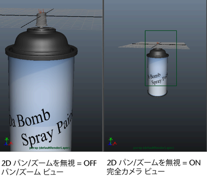

2D パン/ズーム(2D Pan/Zoom)機能を使用してパンとズームを 2D で実行し、その結果をシーン ビューに表示することができます。この機能を使用すると、緻密なトラッキング、配置、またはロトスコープの作業を行うときに、物理的にカメラを移動しなくても特定領域の細部を表示できます。
パン/ズーム モードのオン/オフは、簡単に切り替えできます。パネルを 2 つ作成すると、パネルの 1 つにカメラ ビュー全体を表示し、もう一方にはパン/ズーム ビューを表示することもできます。
既定ではパン/ズーム モードでレンダーはできないため、カメラ ビュー全体またはパン/ズーム ビューをレンダーするオプションが用意されています。さらに、2D パン/ズーム(2D Pan/Zoom)のブックマークを作成することもできます。

注: オプションで、パンまたはズームを行ったビューをレンダーできます。これを実行するには、パン/ズームのレンダー(Render Pan Zoom)アトリビュートを選択します。
- ビュー > カメラ設定 > 2D パン/ズームを無視(View > Camera Settings > Ignore 2D Pan/Zoom)のチェック マークを外して、パンまたはズームを行ったビューをシーン ビューに表示できるようにします。
2D パン/ズームを無視(Ignore 2D Pan/Zoom)は、パネル(Panel)ツール バーで
 アイコンを右クリックして選択することもできます。
注:
		2 ペイン(左右) (Two Panes Side by Side)レイアウトに切り替えた場合は、一方のパネルで
2D パン/ズームを無視(Ignore 2D Pan/Zoom)オプションにチェック マークを付け、もう一方はチェック マークを外すことができます。このようにすると、一方のパネルでパン/ズームを行ったビューを操作し、もう一方でカメラ ビュー全体を操作できます。
