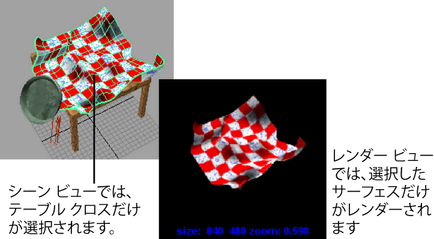

選択したサーフェスをレンダーするには
  1. レンダーするオブジェクトを選択します。
  2. レンダー ビュー(Render View)ウィンドウで、レンダー > 選択したオブジェクトのみをレンダー(Render > Render Selected Objects Only)を選択します。
  3. シーンをレンダーします。
