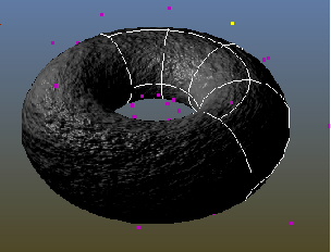

上記のシナリオの具体的な(ただし多少巧妙な)例を次に示します。
Maya オブジェクトは、ジオメトリの変更(トポロジ変更)をレンダリング可能オブジェクトに通知します。Maya シェーディング ネットワークは、新しいシェーディング アルゴリズム要件、つまり接線と複接線を対応するシェーダに通知します。レンダラは、位置とカラーの 2 番目のセットを必要とする、コントロール ポイントを描画するための「UI」シェーダに対する要件をレンダリング可能オブジェクトに通知します。統合要件は、2 つの位置セットと、カラー、法線、接線、複接線のセットがそれぞれ 1 つになります。
