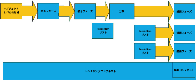

これらの追加の概念により、前のパイプラインの説明をレンダリングおよび描画コンテキストの概念、リストとしてレンダリング可能なオブジェクトのコレクションで拡張し、分類フェーズを追加することができます。
図 9
分類では、セマンティックに加え、シェーダとデータのプロパティを利用して、追加のリストを作成するかどうかを決定します。これらのリストのレンダー項目は、追加のリストにフィルタされない項目と同じようにパイプラインに送られます。

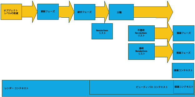

以下に示すもう 1 つの例では、シャドウ マップ生成「パス」の後にビューティ「パス」が続いています。各パスには、そのパスに関連するセマンティックがあるといえます。「パス コンテキスト」は、このような情報をグループ化します。それぞれが独自の設定パラメータを使用してパイプラインを実行します。レンダー項目は合計で 2 回以上描画されることがあります。

この例では、ビューティ パス パイプラインで、不透明なオブジェクトと透明なオブジェクトがすべて抽出されて、それらはレンダリング用に 2 つのリストに配置されます。その他のすべてのレンダー項目は破棄されます。ビューティ パス コンテキストは、ビューティ パスが実行されていることを示す情報を提供し、さらに不透明または透明どちらのリストがレンダーされているかを示します。
