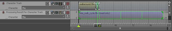

- mia_walk_cycle.fbx クリップを選択し、mia_walk_cycle.fbx クリップ(の終了位置)をフレーム 116 まで伸ばします。
フレーム 116 まで伸ばした mia_walk_cycle.fbx クリップ
クリップは 4 回ループされます。
- Action Trackで、Character トラックのいずれか(Character トラックまたは Processing Result for Character Track)を右クリックし、コンテキスト メニューから Frame Start/End を選択します。
Character トラックのコンテキスト メニュー
次の図のように、クリップの長さに合わせてタイム レンジのサイズが変更されます。

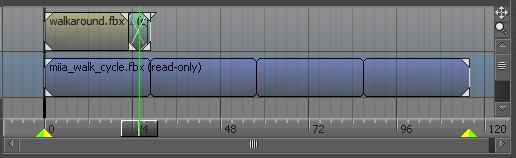

- 最初の Character トラックに移動して Mute オプション(
)をクリックします。
Character トラックがミュートされている
- アニメーションを再生します。
- Transport Controls で、再生コントロールに移動し、
をクリックしてトラックの開始点に移動します。Play (
)をクリックするか、Action タイムラインに移動してタイムライン インジケータ(
)をドラッグすることでアニメーションをスクラブします。
Mia は、116 フレームの間、滑らかに歩行します。
