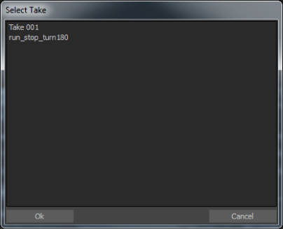

アニメーション、キャラクタ、およびカメラ アニメーションのクリップとして使用する .fbx ファイルには、複数のテイクを含むことができます。既定では、クリップは 1 つだけのテイクを使用します。Change Take オプションは、ダイアログ ボックスを開いて、そこでそのクリップにある異なるテイクを選択できます。
Select Take ダイアログ ボックス

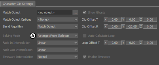

Asset Settings ウィンドウに表示される Solving Mode メニューでは、キャラクタ クリップがどのソルバ モードを使用しているのかわかります。Retarget From Skeleton が選択されている場合に、アニメーションを選択したスケルトンにプロットした時にだけ、クリップを書き込み可能にされます。メニューから Skeleton または Control Rig を選択すると、クリップを読み取り専用型にすることができます。
Asset Settings ウィンドウ A. Solving Mode メニュー

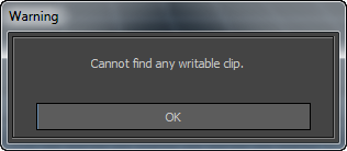

Story トラックで使用できるすべての書き込み可能なクリップを読み取り専用に変換します。このオプションは、Story ツールを右クリックするか、1 つまたは複数の書き込み可能なクリップ上で右クリックすると表示されます。
このサブメニュー内の次の 2 つのオプションを使用すると、Story ツールのすべての書き込み可能なクリップを読み取り専用に変換できます。

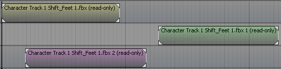

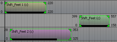

変換中に、MotionBuilder は 2 つの複製されたクリップが Shift_Feet クリップの参照であることを識別します。したがって、作成される読み取り専用ファイルは単一の「Character Track 1 Shift_Feet 1.fbx」です。複数のクリップを単一の読み取り専用ファイルに変換すると、システム メモリが節約されます。

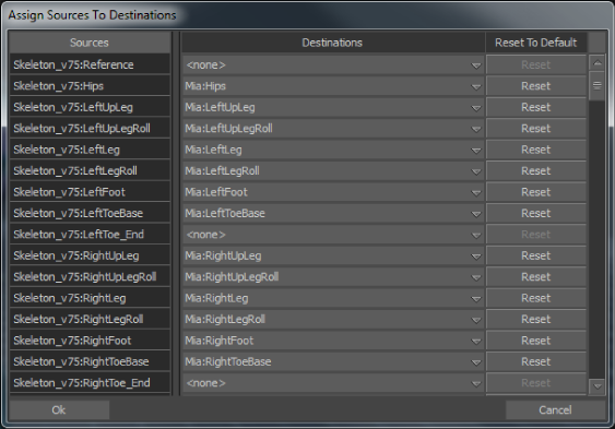

トラック内で選択したアセットとそのトラックのクリップは自動的にリンクされます。Assign Sources To Destinations オプションは、ダイアログ ボックスを開きこれらのリンクを見て変更することができます。
Assign Sources To Destinations オプションは、アニメーション、カメラ アニメーション、およびキャラクタ クリップを右クリックするとオンになります。
Assign Sources To Destinations ダイアログ ボックス

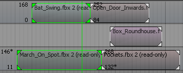

Align To オプションは、1 つまたは複数のクリップの位置を変更して、Story トラックの他のクリップに位置合わせする場合に便利です。
| 前 | 後 |

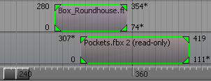

次の図の Box_Roundhouse.fbx クリップの位置は変化しません。このクリップはトラック上に前のクリップがないためです。
| 前 | 後 |

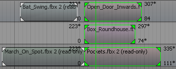

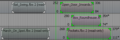

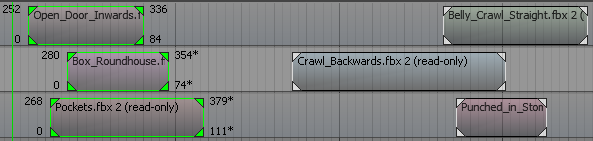

たとえば、次の図では、トラック 1、2、および 3 で 3 つのクリップが選択されています。トラック 3 上の Pockets.fbx クリップを右クリックして、Align To > Previous Clip (All)を選択します。Pockets.fbx クリップはトラック 3 上の前のクリップに位置合わせされ、トラック 1 および 2 上の他の 2 つのクリップは、Pockets.fbx クリップの前のクリップに対する参照に位置合わせされます。
| 前 | 後 |

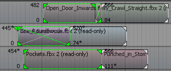

たとえば、次の図では、トラック 1、2、および 3 で 3 つのクリップが選択されています。トラック 3 上の Pockets.fbx クリップを右クリックして、Align To > Next Clip (All)を選択します。Pockets.fbx クリップはトラック 3 上の次のクリップに位置合わせされ、トラック 1 および 2 上の他の 2 つのクリップは、Pockets.fbx クリップの次のクリップに対する参照に位置合わせされます。
| 前 | 後 |

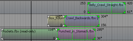

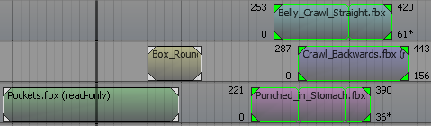

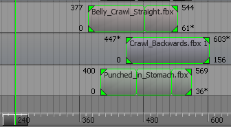

異なるトラック上の複数のクリップを選択した場合、右クリックしたクリップを除く他のすべてのクリップが、右クリックしたクリップからタイムライン インジケータまでの距離だけオフセットします。
たとえば、次の図では 3 つのクリップが選択されています。Punched_in_Stomach.fbx クリップを右クリックして、Align To > Current Time (Offset)を選択します。Punched_in_Stomach.fbx クリップがタイムライン インジケータまで(フレーム 400 から 240 まで)オフセットします。他の 2 つのクリップも、タイムライン インジケータに向かって 160 フレーム分オフセットします。
| 前 | 後 |
異なるトラック上の複数のクリップを選択した場合、右クリックしたクリップを除く他のすべてのクリップが、右クリックしたクリップからトラック上の前のクリップまでの距離だけオフセットします。
たとえば、次の図では 3 つのクリップが選択されています。Punched_in_Stomach.fbx クリップを右クリックして、Align To > Previous Clip (Offset)を選択します。Punched_in_Stomach.fbx クリップが(フレーム 221 から)前のクリック (フレーム 116 の Pockets.fbx)までオフセットします。 他の 2 つのクリップも、自身のトラック上の前のクリップの方向に 105 フレーム分オフセットします。このオプションは、クリップに前のクリップがない場合は影響がありません。
