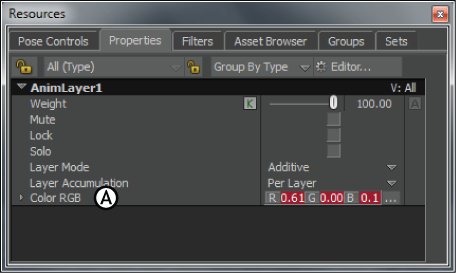

Animation Layer エディタに表示されるアニメーション レイヤのプロパティはすべて、レイヤを選択すると、Properties ウィンドウにも表示されます。さらに、Properties ウィンドウには Color RGB プロパティも表示されます。
Properties ウィンドウを開くには、メイン メニュー バーから Window > Add Property View を選択します。詳細は、「Properties ウィンドウ」を参照してください。
Properties ウィンドウ A. Color RGB プロパティ
Color RGB
Autodesk Maya で作成したアニメーションには、ゴースト カラーなどの補足データが含まれていることがあります。Maya で作成したマルチレイヤ アニメーションを MotionBuilder に読み込んだ場合は、選択したレイヤのゴーストのカラーは Color RGB プロパティに表示されます。MotionBuilder で Color RGB プロパティを使用してゴーストのカラーを変更してから、マルチレイヤ アニメーションを再び Maya に書き出することもできます。
